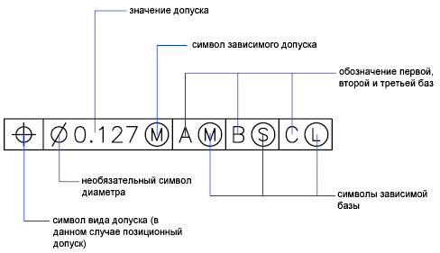

Геометрические допуски указывают допустимые отклонения формы, профиля, ориентации, местоположения и протяженности компонента.
Такие допуски проставляются в прямоугольных рамках. В каждой рамке содержится исчерпывающая информация по допускам для соответствующего размера. допуски формы и расположения могут строиться как с выносками или без выносок, в зависимости от того, являются ли они создаются с команда допуск, или с помощью параметров для команд выноска или бвыноска.
Рамка допуска формы и расположения состоит, по меньшей мере, из двух частей. В первой находится графический обозначение, обозначающий вид допуска (формы, расположения, сечения, биения и т.п.). Допуски формы подразделяются на допуски прямолинейности, плоскостности, округлости, цилиндричности и профиля продольного сечения. На чертеже обозначен позиционный допуск.
Редактирование рамок допусков формы и расположения осуществляется многими командами редактирования, а также с помощью ручек. Кроме того, для их указания можно использовать режимы объектной привязки.
можно также создать допуски, используйте команду "аннотативный масштаб" . подробнее о создании аннотативных допусков и о работе с ними см. раздел о создании аннотативных размеров и допуски " и " о программе "масштабирование аннотаций" .
