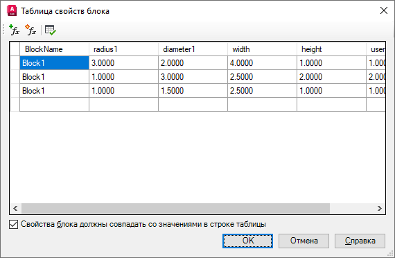

Нажатием комбинации клавиш SHIFT+ВВОД можно добавить новую строку для значения многострочного атрибута в таблице в диалоговом окне "Таблица свойств блока".
Отображаются следующие параметры.
Отображение диалогового окна "Добавление свойства параметров", в котором можно добавлять параметры, уже имеющие определения в таблице свойств блока.
Отображение диалогового окна "Новый параметр", в котором можно создавать новые пользовательские параметры и добавлять их в таблицу свойств блока (отсутствует в AutoCAD LT).
Проверка таблицы свойств блока на наличие ошибок.
Отображение имени параметров, добавленных к таблице. Кроме того, можно изменять свойства таблицы.
Определяет, можно ли изменить по отдельности свойства, добавленные к управлению сеткой, для вхождения блока.
Отображение значений по умолчанию при изменении других свойств без сопоставления строки.
