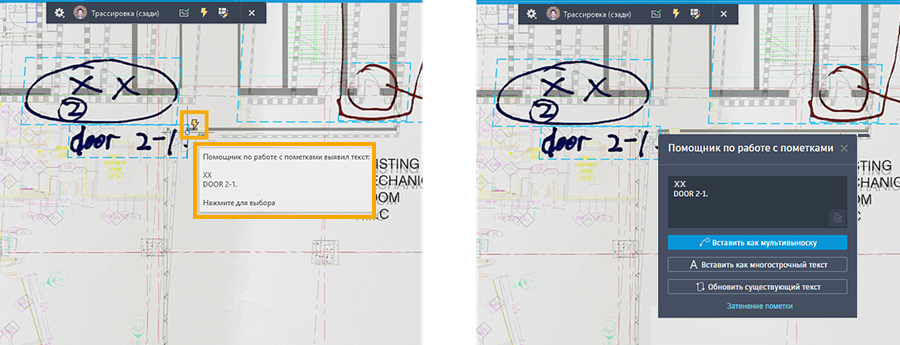

Помощник по работе с пометками
Помощник по работе с пометками автоматически идентифицирует пометки как текст и пометочные облака. После импорта пометки включите команду ТРАСНАЗАД, чтобы активировать режим трассировки, позволяющий изменять сам чертеж.
Щелкните текстовую пометку, а затем вставьте ее в виде многострочного текста или мультивыноски либо используйте ее для обновления существующего текста в чертеже. Щелкните граничную пометку (например, нарисованную от руки окружность) и вставьте ее в виде пометочного облака. Можно отредактировать текст перед вставкой, скопировать его в буфер обмена или использовать команду «Обновить существующий текст» для замены или изменения существующего в чертеже текста. Вставленные объекты текста, выноски и пометочного облака наследуют свойства текущего слоя и текущего стиля текста.
Команда «Затенение пометки» позволяет регулировать прозрачность отдельных пометок. Эту команду удобно использовать для скрытия всех пометок, которые уже вставлены, или при наличии пометки, которую требуется игнорировать. Вызвать команду ЗАТЕНИТЬПОМЕТКУ можно на панели инструментов «Трассировка» или из диалогового окна «Помощник по работе с пометками». Управление прозрачностью затененных пометок осуществляется в диалоговом окне «Параметры трассировки» на панели инструментов «Трассировка» или с помощью системной переменной TRACEMARKUPFADECTRL.
