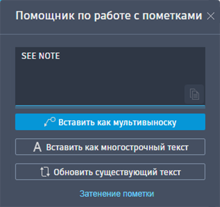

Использование помощника по работе с пометкам для вставки текста
Помощник по работе с пометками распознает текст в импортированной пометке, в результате чего его можно вставить в файл чертежа в виде многострочного текста или мультивыноски, а также использовать для добавления или замены существующего текста в чертеже.
  1. Импортируйте пометку и, не закрывая трассировку, включите команду ТРАСНАЗАД и системную переменную MARKUPASSISTMODE.
  2. Щелкните выделенную синим цветом границу распознанной текстовой пометки. При наведении указателя на идентифицированную пометку отображается значок помощника по работе с пометками.
    Откроется диалоговое окно «Помощник по работе с пометками».
  3. Выберите один из следующих параметров.
    • Вставить как мультивыноску. Запустится команда МВЫНОСКА, позволяющая вставить текст пометки в чертеж. После вставки в качестве мультивыноски пометка отображается затененной.
    • Вставить как многострочный текст. Запустится команда МТЕКСТ, позволяющая вставить текст пометки в чертеж. После вставки в качестве многострочного текста пометка отображается затененной.
    • Обновить существующий текст. Использование текста пометки для добавления или замены существующего текста чертежа. После добавления или замены текста пометка отображается затененной.
    • Затенение пометки. Затенение пометки, чтобы она не выделялась на трассировке.
    • Копировать в буфер. Копирование текста в буфер обмена.
  4. Помощник по работе с пометками не всегда точно распознает символы в тексте пометки. Особенно это касается пометок, написанных от руки. Однако перед вставкой текста его можно отредактировать в диалоговом окне «Помощник по работе с пометками». Для более сложных изменений и форматирования рекомендуется скопировать текст в буфер обмена и отредактировать его вне диалогового окна «Помощник по работе с пометками» либо вставить текст в чертеж, а затем отредактировать его с помощью команды МТРЕД.
