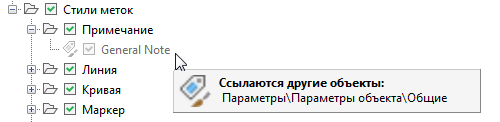

Некоторые флажки невозможно снять, если от них зависят другие компоненты. Если компонент отображается серым цветом, значит, на него ссылается другой компонент, который в данный момент выбран, и снять флажок невозможно.
Если навести курсор на компонент, отобразится подсказка с указанием того, какие компоненты на него ссылаются.
В этом примере общие настройки элемента ссылаются на стиль общих примечаний, поэтому флажок «Общие примечания» нельзя снять.
