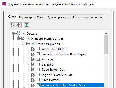

Настройка шаблона ссылки
Откройте или создайте новый файл DWT.
Настройте стили и параметры, которые будут использоваться в шаблоне.
На вкладке «Управление» выберите панель «Стили» Установить значения шаблона ссылки по умолчанию.
Прим.: Команда Установить значения шаблона ссылки по умолчанию доступна на ленте только при работе в файле DWT.
Прим.: Вызвать это диалоговое окно можно также при создании нового шаблона. В диалоговом окне «Параметры шаблона» нажмите «Установить значения по умолчанию», чтобы открыть диалоговое окно Установить значения шаблона ссылки по умолчанию.
Установите флажки для стилей и настроек, ссылки на которые будут использоваться по умолчанию. В следующем примере выбран только компонент «Стиль маркера» шаблона ссылки.
Нажмите «ОК».

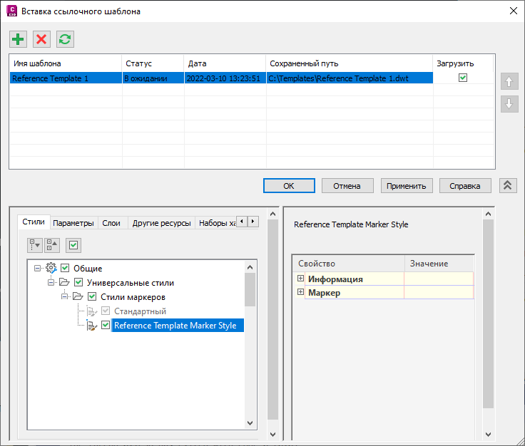

Присоединение шаблона ссылки к чертежу и проверка параметров
Выберите вкладку Управление панель СтилиОчиститьнайти.
В диалоговом окне «Открыть файл шаблона» выберите присоединяемый файл DWT и нажмите «OK».
Совет: Выберите тип файла в списке «Тип файлов» в нижней части диалогового окна «Открыть файл шаблона».
При вставке шаблона нижняя часть диалогового окна разворачивается, отображая параметры. Стили и параметры, выбранные в шаблоне ссылки, будут отображены и отмечены.
Прим.: Если снять флажок загрузки и нажать «Применить» или «ОК», неиспользуемые компоненты шаблона ссылки будут удалены из чертежа, а сам чертеж не будет обновляться при внесении в шаблон ссылки дальнейших изменений. Использованные компоненты (например, слои) остаются в чертеже.
Нажмите кнопку «Применить», чтобы применить шаблон ссылки к чертежу.

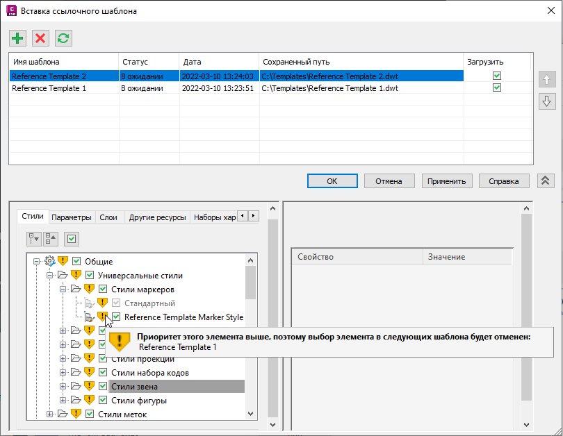

Присоединение дополнительного шаблона ссылки к чертежу и устранение конфликтов.
Если требуется вставить несколько шаблонов, можно выбрать, какие компоненты из того или иного шаблона следует применить, если они существуют в нескольких шаблонах.
Прим.: В случае присоединения шаблона он добавляется в начало списка. Это означает, что он имеет наивысший приоритет. Перед применением его можно переместить вниз, если это необходимо.
Если в шаблоне с более низким приоритетом имеются повторяющиеся компоненты, вместо которых будут использованы другие компоненты, в нижней части диалогового окна отображаются знаки предупреждения.
В следующем примере после добавления и перед применением шаблона ссылки Reference Template 2 были обнаружены повторяющиеся стили.
Устранить конфликт в этом примере можно следующим образом.
Можно нажать кнопку «Применить», чтобы использовать компоненты из шаблона ссылки Reference Template 2. При этом произойдет отмена выбора компонентов в шаблоне ссылки Reference Template 1, в результате чего выбор повторяющихся в нем компонентов будет отменен, и они не будут использоваться.
Изменить приоритет шаблона можно с помощью кнопок «Вверх» и «Вниз» . Если переместить шаблон ссылки Reference Template 1 в позицию с наивысшим приоритетом, то при наличии повторяющихся компонентов будут использоваться компоненты из этого шаблона. Повторяющиеся компоненты из шаблона с более низким приоритетом будут исключены и не будут использоваться.
Можно снять флажок в шаблоне с более высоким приоритетом, чтобы использовать компонент из шаблона с более низким приоритетом. Если снять флажок с повторяющегося компонента в шаблоне с более высоким приоритетом, компонент в шаблоне с более низким приоритетом останется выбранным и будет использован.
Чтобы применить шаблоны, нажмите кнопку «Применить».
При нажатии кнопки «Применить» или «ОК» стили и настройки будут применены, а выбор повторяющихся компонентов в шаблонах с более низким приоритетом отменен. Также будут удалены предупреждения.
