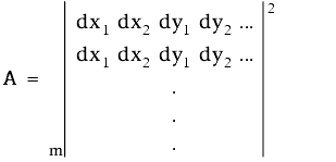

В матрице А используются следующие вычисленные значения:
Вычисленные матрицы А, Р и L вставляются в матричную формулу для системы взвешенных наблюдений, используемую для решения матрицы Х (см. выше).
