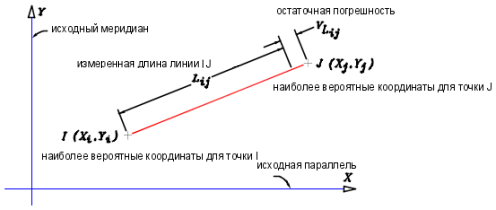

Геометрия уравнений погрешностей расстояния
Изменение координат для каждого наблюдения выражается следующей аппроксимацией рядом Тейлора уравнения погрешностей расстояния:
и
где
На следующем рисунке показана геометрия уравнения погрешностей расстояния:
