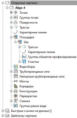

На следующей иллюстрации приведено развернутое дерево вкладки "Навигатор" для чертежа:
