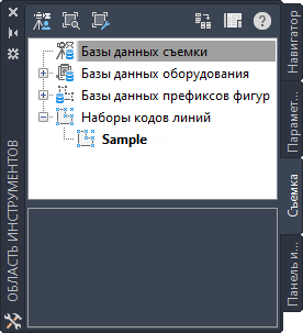

Вкладка "Съемка" в области инструментов
Вкладка Съемка служит для управления пользовательскими и системными параметрами съемки, а также данными съемки.
Управление данными съемки выполняется на вкладке Съемка окна Область инструментов, а не на вкладке Навигатор, что характерно для других объектов.
Команды вызываются щелчком правой кнопкой мыши на коллекциях и объектах.
На данной вкладке отображаются данные проектов съемки, организованные в базы данных проектов съемки, оборудования и префиксов фигур. В базы данных проекта внесены точки съемки, сети и фигуры. В базы данных оборудования внесены значения среднеквадратических отклонений и других рабочих параметров отдельных единиц топографо-геодезического оборудования В базы данных оборудования внесены процедуры преобразований, применяемые при создании земельных участков, зданий или других фигур на основе точек съемки.
Содержимое вкладки "Съемка" не зависит от чертежа. На этой вкладке отображаются данные съемки из папки проектов Autodesk Civil 3D таким образом, вкладка обеспечивает доступ к данным съемки из множества чертежей.
Для фильтрации точек и фигур съемки в проекте можно создавать запросы съемки. Точки и фигуры можно преобразовать в точки или структурные линии Autodesk Civil 3D или добавить к поверхности в качестве точек или структурных линий.

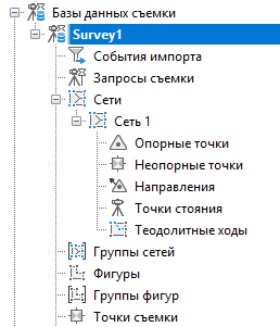

Дерево вкладки "Съемка"
Дерево вкладки Съемка служит для доступа к данным и параметрам съемки:
Для многих элементов или коллекций в дереве вкладки Съемка доступны стандартные команды контекстного меню. Для вызова контекстного меню щелкните правой кнопкой мыши коллекцию или элемент в дереве вкладки Съемка.
