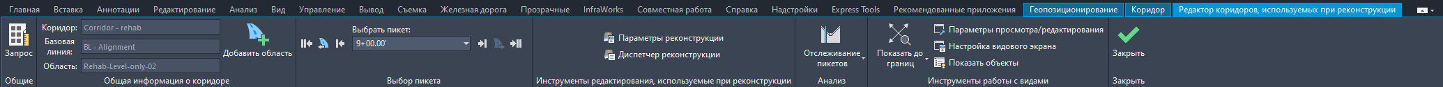

Вкладка ленты «Редактор коридоров, используемых при реконструкции».
При выборе области реконструкции внутри коридора, используемого при реконструкции, отображается вкладка ленты «Редактор коридоров, используемых при реконструкции», а в правой части окна приложения Autodesk Civil 3D автоматически закрепляется палитра «Параметры реконструкции». Дополнительные сведения о создании и/или выборе областей для коридоров, используемых при реконструкции, см. в разделе Редактирование существующего коридора, используемого при реконструкции.
С помощью вкладки ленты «Редактор коридоров, используемых при реконструкции» можно выполнять следующие действия.
  • Добавлять области в коридоры, используемые при реконструкции.
  • Перемещаться между пикетами в выбранной области коридора.
  • Открывать палитру «Параметры реконструкции».
  • Открывать Диспетчер реконструкции, изменять допустимые значения поперечного уклона и создавать отчеты.
  • Изменять отображение линий отслеживания пикетов в видовых экранах.
  • Настраивать параметры отслеживания пикетов.
  • Выполнять зумирование до границ, зумирование до смещения и отметки или зумирование до элемента конструкции.
  • Изменять параметры просмотра/редактирования сечения коридора.
  • Изменять конфигурацию видового экрана Редактора коридоров, используемых при реконструкции.
  • Изменять отображение объектов.

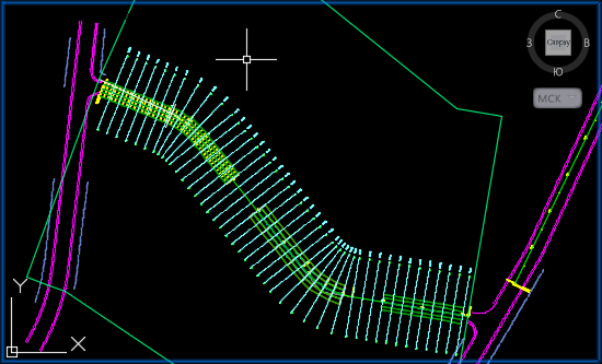

Настройка и редактирование коридоров, используемых при реконструкции
Коридор, используемый при реконструкции, определяется как минимум одной базовой линий и набором пикетов на ней. Во многих случаях конструкции коридоров, используемых при реконструкции, имеют элементы на разных пикетах, в зависимости от существующей поверхности, параметров вертикальной корректировки, настройки поперечного сечения, параметров фрезерования и выравнивания и других особенностей проекта. С помощью палитры Параметры реконструкции можно изменять параметры полос и входные параметры, регулировать параметры настройки поперечного уклона, а также параметры фрезерования и выравнивания для выбранных областей коридоров. После применения параметров реконструкции к выбранной области коридора любые нарушения геометрии проекта, связанные с заданными параметрами, будут показаны графически на каждом сечении. Чтобы подробней узнать о нарушении, наведите курсор на значок нарушения на виде поперечного сечения. Также с помощью Диспетчера реконструкции можно просматривать параметры и редактировать значения допустимого поперечного уклона с целью их соответствия требованиям проекта, переходя от одного сечения к другому. Дополнительные сведения см. в разделе Редактирование существующего коридора, используемого при реконструкции.
Прим.: Копирование параметров полосы движения между областями реконструкции невозможно.
Коридоры, используемые при реконструкции: виды сечения
При редактировании существующей области коридора, используемого при реконструкции, в Autodesk Civil 3D по умолчанию отображаются три видовых экрана, которые могут использоваться для просмотра и/или изменения параметров посредством перехода между сечениями в целях обеспечения соответствия требованиям проекта к выбранным пикетам, находящимся внутри областей коридора. Дополнительные сведения см. в разделе Сечения коридора, используемого при реконструкции.
