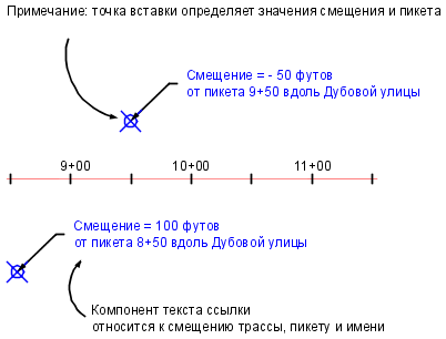

Точку вставки метки "Примечания" можно использовать для формирования данных текста ссылки, зависящих от местоположения. Например, на следующей иллюстрации точка вставки определяет значения пикета и смещения, которые отображаются в метке.
Этот компонент будет задан в Редакторе компонентов текста следующим образом:
Смещение = <[Смещение(Uft|P3|RN|Sn|OF|AP)]> фут
от пикета <[Значение пикета(Uft|FS|P2|RN|AP|Sn|TP|B2|EN|W0|OF)]> на <[Имя(CP)]>
Важно помнить, что хотя компоненты текста ссылки в метке "Примечания" будут обновляться при изменении объекта, на который имеется ссылка, сама метка примечания не прикрепляется к определенному объекту Следовательно, она не перемещается при перемещении объекта, на который имеется ссылка, или объекта, к которому она привязана. Метку примечания следует перемещать в новое положение вручную.
