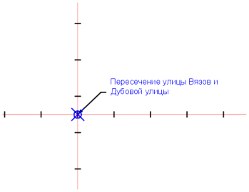

- Если требуется создать ссылки на объекты чертежа, создайте компонент "Текст ссылки" для каждого объекта, для которого требуется ссылка.
Например, можно создать метку примечания с двумя компонентами текста ссылки, каждый из которых имеет ссылку на имя трассы. Затем можно вставить эту метку на пересечение двух трасс и выбрать пересекающиеся трассы как данные объекта.
Нажмите кнопку мыши, чтобы просмотреть метку перекрестка пикета, созданную с помощью двух компонентов текста ссылки.
