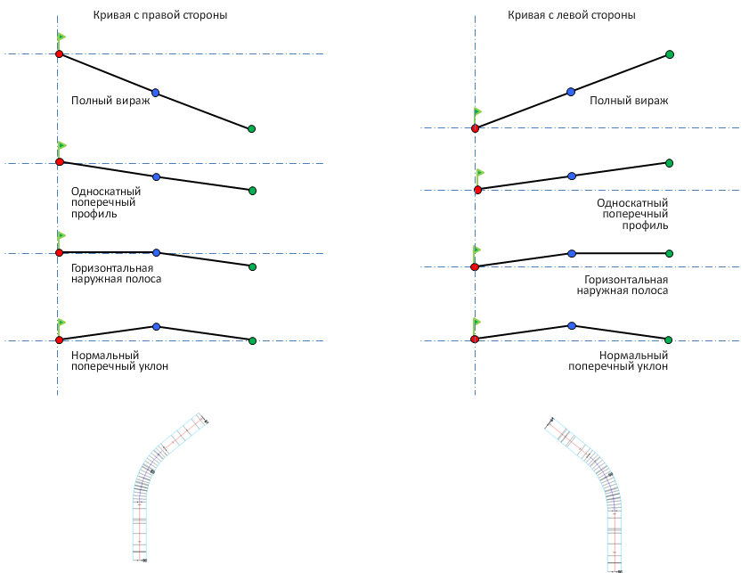

Вращение на левой стороне (вираж на двускатных дорогах без разделительной полосы)
На рисунке ниже приведено описание метода вращения на левой стороне для двускатной дороги без разделительной полосы.
Пояснения к диаграммам виража приводятся в разделе "Методы точки вращения для оси вращения виража".
