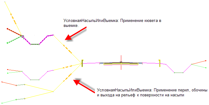

Конструкция, которая содержит один или несколько условных элементов конструкции, называется условная конструкция. При наличии условной конструкции на чертеже указанные элементы конструкции автоматически применяются на пикетах, если соблюдается условие.
Например, условная конструкция коридора может содержать два условных элемента конструкции "УсловнаяНасыпьИлиВыемка". Первый элемент конструкции "УсловнаяНасыпьИлиВыемка" может настраиваться на применение кювета в качестве элемента конструкции, если присутствует условие выемки. Второй элемент конструкции "УсловнаяНасыпьИлиВыемка" может настраиваться на применение перил, обочины и выхода на рельеф для поверхности, если присутствует условие насыпи. Использование условных элементов конструкции позволяет уменьшить количество областей коридора и конструкций, которые должны храниться.
На следующем рисунке показан пример конструкции, содержащей элемент конструкции "УсловнаяНасыпьИлиВыемка", который настраивается на применение кювета в случае выемки, и другой элемент конструкции "УсловнаяНасыпьИлиВыемка", который настраивается на применение перил, обочины и выхода рельефа на поверхность в случае насыпи.
