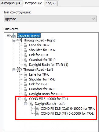

Далее следует присвоить значимое имя каждому элементу в условной конструкции. Присвоение значимых имен упрощает идентификацию элементов конструкции при назначении целей и помогает определить элементы конструкции в коллекции "Элементы конструкции" в дереве "Навигатор".
Для элементов конструкции, добавляемых с одной стороны конструкции, отображаются имена по умолчанию, за которыми следует обозначение соответствующей стороны.
Наконец, после присвоения значимых имен условным элементам конструкции задайте цели коридора.
