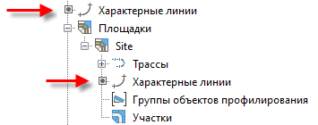

Параметры площадки для характерной линии
Характерные линии можно создавать внутри или вовне площадки. Характерные линии, созданные вне площадки, будут отображаться в коллекции «Характерные линии» дерева «Навигатор». Характерные линии, созданные внутри площадки, будут отображаться в коллекции «Характерные линии» внутри коллекции «Площадка».

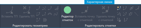

Если характерная линия не имеет динамической связи с коридором, ее можно редактировать при помощи любых команд редактирования характерных линий.
Если характерная линия имеет динамическую связь с коридором, большая часть команд редактирования, расположенных на ленте, будет недоступна. На следующей иллюстрации показаны команды контекстной вкладки «Характерная линия», отображаемые на ленте при выборе динамической характерной линии. Для просмотра данных (но не для редактирования) можно использовать Редактор отметок и команду «Быстрое редактирование отметок».
