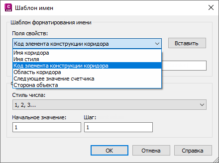

Имя
Здесь указывается имя характерной линии. Установите флажок и нажмите кнопку
, чтобы открыть диалоговое окно «Шаблон имен».
В дополнение к свойствам «Имя стиля» и «Следующее значение счетчика» теперь для имен характерных линий можно задать некоторые другие свойства, которые помогут идентифицировать эти объекты относительно родительского коридора, в том числе: код коридора, имя коридора, область коридора и сторона объекта.
