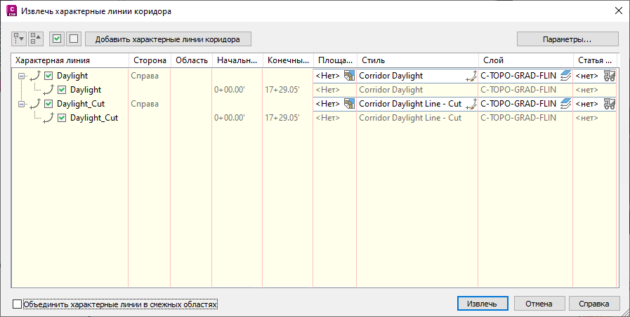

    Откроется диалоговое окно «Извлечь характерные линии коридора».
  3. Используйте параметры диалогового окна Извлечь характерные линии коридора, чтобы задать параметры и уточнить выбор характерных линий.
    • Выбор характерной линии. Отметьте флажками те характерные линии, которые следует извлечь. Кроме того, можно выбрать команду «Добавить характерные линии коридора», чтобы вернуться в командную строку для выбора дополнительных характерных линий.
    • Параметры характерных линий. Нажмите кнопку «Настройки», чтобы открыть диалоговое окно Настройки извлечения характерной линии коридора, в котором можно указать, будет ли характерная линия динамически связана с коридором, будет ли она сглажена, а также выбрать необходимость и способ именования характерной линии. Кроме того, вы можете определить уникальный стиль набора кодов для извлеченных характерных линий. Стиль набора кодов определяет используемые по умолчанию стили и статьи расхода для извлеченных характерных линий.
      Совет: Шаблон имен характерных линий теперь может включать следующие свойства: код коридора, имя коридора, область коридора и сторона объекта. С помощью параметра «Код коридора» к характерной линии можно добавить кодовое имя точки коридора. Например: «Выход на рельеф», «Выхрельеф_Выемка», «Выход_на_рельеф_насыпь», и т. д.
    • Площадка для характерной линии, стиль, слой и статья расхода. Эти параметры можно использовать для определения параметров извлеченных характерных линий. Для выбора нескольких строк удерживайте нажатой клавишу Shift или Ctrl.
      Прим.: По умолчанию для площадки задано значение <Нет>. После использования команды последнее использованное с ней значение становится значением по умолчанию. Если для различных характерных линий заданы различные площадки, то при следующем запуске команды последнее выбранное значение для площадки становится значением по умолчанию.
      Прим.: Стиль по умолчанию и статья расхода контролируются стилем набора кодов, который указан в диалоговом окне Настройки извлечения характерных линий коридора.
    • Объединение характерных линий. Для объединения характерных линий с одинаковым кодом в смежных областях выберите параметр «Объединить характерные линии в смежных областях». Например, с помощью этого параметра можно объединить характерную линию выхода на рельеф, которая заканчивается в одной области, с такой же линией, которая начинается в смежной области.
  4. Чтобы извлечь характерные линии, нажмите кнопку «Извлечь».
