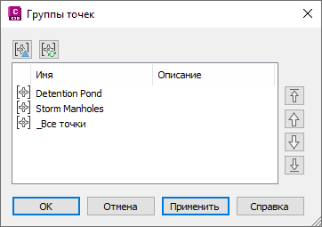

Последовательность отображения групп точек позволяет указать, как будут отображаться в чертеже точки, принадлежащие нескольким группам точек.
Последовательность отображения групп точек в чертеже определяет последовательность, в которой группы точек прорисовываются после открытия чертежа или обновления изображения. Первая (верхняя) группа точек списка прорисовывается последней.
Точка рисуется только один раз при каждом обновлении изображения. Точка, принадлежащая нескольким группам точек, рисуется той группой, которая находится выше в последовательности отображения, и затем не перерисовывается группами точек, которые находятся ниже в этой последовательности. Эта последовательность может определить стиль точек, стиль метки точки и слой, используемые для отображения точки.
Последовательность отображения групп точек используется также для переопределения значений отметок и описаний в метках. Если точка принадлежит нескольким группам точек, то первая группа точек в последовательности отображения - та, которая рисует точку, определяет, нужно ли использовать значения переопределения. Если в группе точек задано переопределение для отметки или описания, то будет отображена метка с переопределенным значением. Если переопределение не задано в группе точек, то метка будет отображаться без переопределения.
Упражнение. Изменение последовательности отображения группы точек
