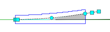

Вкладка Отклоняющаяся трасса используется для указания имени отклоняющейся трассы или объединения отклоняющейся трассы стрелки с существующей трассой.
При создании стрелки отклоняющаяся трасса используется для соединения стрелки с другой трассой железной дороги на чертеже. Например, ниже выделена отклоняющаяся трасса на следующей стрелке.
Прим.: Чтобы изменить длину, на которую отклоняющаяся трасса выходит за пределы теоретического треугольника стрелки, измените значение параметра «Увеличение длины» на вкладке
Компоненты. Это значение можно изменить после создания стрелки с помощью палитры «Свойства» AutoCAD.
