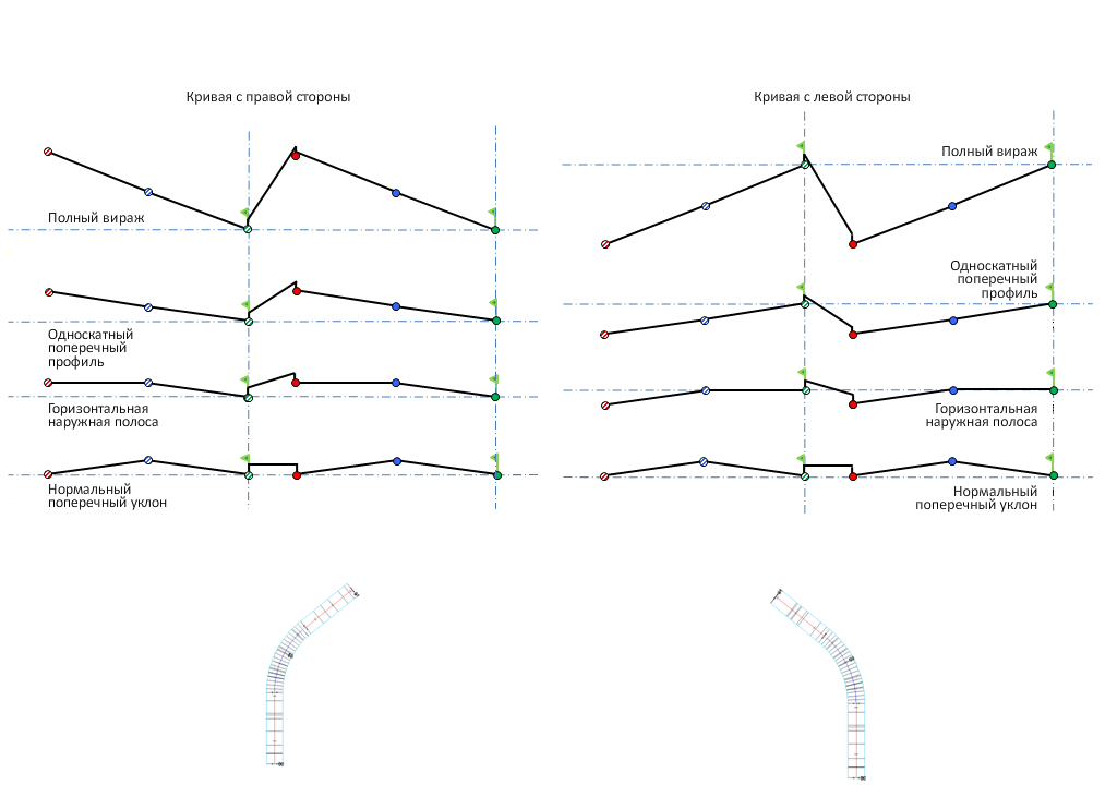

На следующей иллюстрации описан метод точки вращения с правой стороны для двускатных дорог с разделительной полосой.
Искаженная разделительная полоса означает, что при применении виража ширина разделительной полосы остается неизменной, однако высота ее стороны увеличивается или уменьшается для вмещения виража. При использовании этого параметра форма разделительной полосы искажается, а
точки вращения сохраняют исходное местоположение.
Пояснения к диаграммам виража приводятся в разделе "Методы точки вращения для оси вращения виража".
