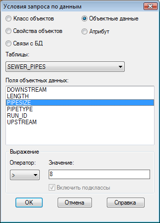

- В диалоговом окне "Условия запроса по данным" выполните следующие действия.
- Выберите "Данные объекта".
- В поле "Таблицы" выберите SEWER_PIPES.
- В области "Поля данных объекта" выберите PIPESIZE (Диаметр трубы).
- В области "Выражение" в раскрывающемся списке "Оператор" выберите >. В поле «Значение» введите 8.
Укажите канализационные трубы с диаметром больше 8 дюймов.
- Нажмите кнопку "ОК".
