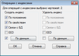

- В диалоговом окне "Обслуживание индекса" выполните следующие действия.
- Установите все флажки в области "Создать индекс", кроме "EED".
Установите все флажки слева, кроме "EED".
- В области "Создать индекс" щелкните "Данные объекта".

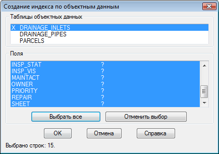

- В диалоговом окне "Создание индекса данных объекта" выполните следующие действия.
- В области «Таблицы объектных данных» выберите DRAINAGE_INLETS (Дренажные водовыпуски).
- Нажмите кнопку "Выбрать все", чтобы выделить все поля данных объекта.
- Выберите каждую из оставшихся таблиц данных в области "Таблица данных объекта" и таким же образом выберите все их поля данных.
Выберите таблицу данных, а затем выберите ее поля данных.
- Нажмите кнопку "ОК" после внесения изменений.
- В диалоговом окне "Обслуживание индекса" нажмите кнопку "ОК".
- В диалоговом окне "Подтверждение" нажмите кнопку "ОК".
