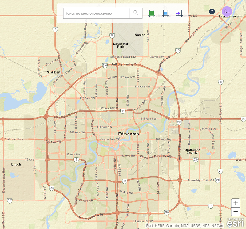

Перейдите к интересующей области
Введите в строке поиска имя папки, адрес или фокусную точку. Можно также ввести координаты широты и долготы или импортировать файл SHP, определяющий интересующую область. Для панорамирования и масштабирования используйте мышь; для дополнительного уточнения поиска можно использовать инструменты масштабирования (кнопки «+»/«–»). Используйте инструменты выбора для уточнения интересующей области.

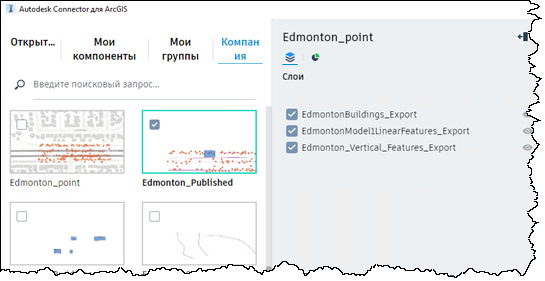

Обзор наборов данных
Просмотрите доступные наборы данных для выбранной интересующей области, используя для этого фильтры «Общедоступный», «Мой компонент», «Мои группы» и «Организация». Сведения по поиску компонентов ArcGIS Online и их использованию см. в разделе справки по ArcGIS Online.
