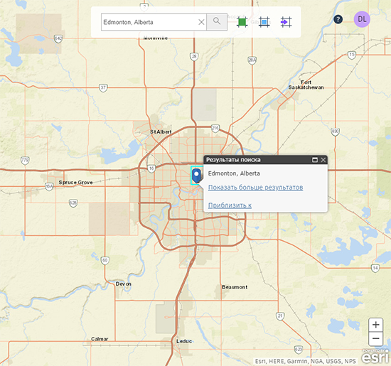

  2. В окне Autodesk Connector for ArcGIS перейдите в интересующую область.
    • В поле поиска введите имя папки, адрес или фокусную точку. Кроме того, можно ввести координаты широты и долготы.
    • Для панорамирования и масштабирования используйте мышь; для дополнительного уточнения поиска можно использовать инструменты масштабирования (кнопки «+»/«–»).

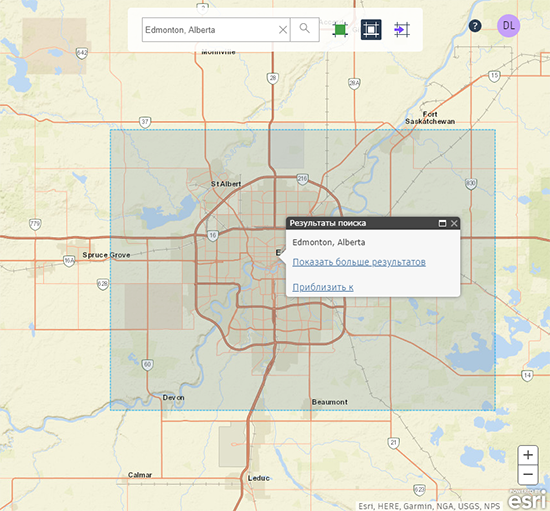

  3. Выберите интересующую область с помощью одного из следующих методов:
    • Нажмите , чтобы выбрать границы текущей карты.
      Прим.: Это способ выбора по умолчанию.
    • Нажмите , чтобы начертить на карте прямоугольную интересующую область.
    • Нажмите кнопку , чтобы импортировать многоугольную интересующую область из файла SHP.
    При рисовании или импорте интересующей области она отображается в виде рамки.

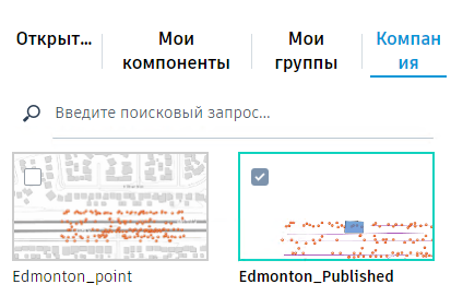

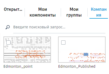

  4. Просмотрите доступные наборы данных для выбранной интересующей области, используя для этого фильтры «Общедоступный», «Мой компонент», «Мои группы» и «Организация».
    Сведения по поиску компонентов ArcGIS Online и их использованию см. в разделе справки по ArcGIS Online.
    Прим.: Если доступные наборы данных не отображаются, попробуйте уменьшить масштаб интересующей области.
  5. Выберите наборы данных для работы.
