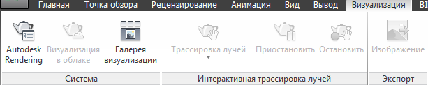

Инструменты визуализации Autodesk доступны на вкладке «Главная» на панели «Инструменты» и на вкладке «Визуализация» на ленте.

Навигация в реальном времени поддерживается для реалистичного визуального стиля (управляется инструментами на вкладке «Точка обзора» на панели «Стиль визуализации»), а также для фотореалистичного визуального стиля (управляется кнопкой «Трассировка лучей» на вкладке «Визуализация» на панели «Визуализация»).
