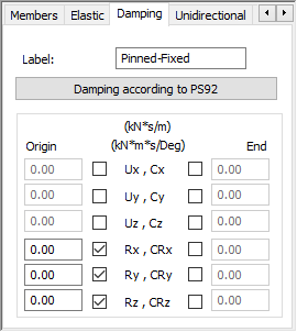

Диалоговое окно Определение нового снятия связи на вкладке "Демпфирование" выглядит так.
Чтобы задать снятие связи с демпфированием, выберите фиксированные степени свободы в начале и конце стержня, а затем задайте коэффициенты демпфирования CX, CY, CZ, CRX, CRY, CRZ (компоненты матрицы демпфирования C). Количество доступных коэффициентов демпфирования зависит от выбранного типа конструкции (плоская рама, пространственная ферма, плита и т. д.). Определенная таким образом величина демпфирования учитывается только при расчете колебаний.
При нажатии на кнопку "Демпфирование по PS92" открывается диалоговое окно для определения величин затухания по формуле, взятой в сейсмических нормах PS 92. В сейсмических нормах PS 92 (NF P 06-013), раздел 6.2.3.4, пункт 5 необходимо учитывать взаимодействие конструкции с основанием, следовательно, его влияние на величину демпфирования конструкции.
Прим.: Коэффициент демпфирования (например, коэффициент демпфирования в направлении UZ) может быть задан только в направлении снятия связи (т. е. направлении UZ).
