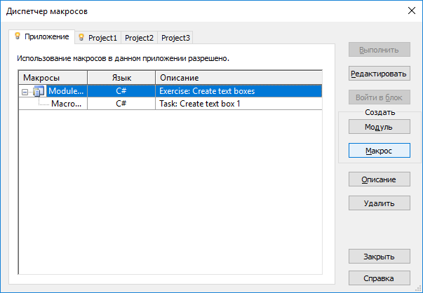

- В Диспетчере макросов перейдите на вкладку "Приложение" (для создания макросов уровня приложения) или на вкладку проекта (для создания макросов уровня документа), в котором будет находиться макрос.
- В разделе "Создать" диалогового окна "Диспетчер макросов" нажмите кнопку "Макрос".

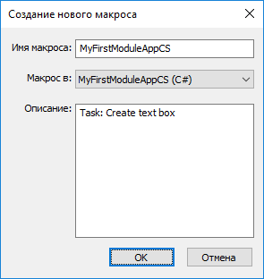

Открывается диалоговое окно "Создание нового макроса".
- Введите следующую информацию.
- В поле "Имя макроса" введите имя.
- В списке "Макрос в" выберите родительский модуль. Язык макроса определяется языком родительского модуля.
- При желании введите краткое описание макроса в поле "Описание".
- Нажмите "ОК".
Новый макрос помещается в Диспетчере макросов в родительский модуль.
