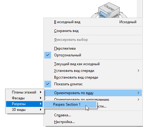

С помощью инструмента ViewCube (Видовой куб) можно ориентировать 3D-вид по любому плану, фасаду, разрезу или 3D-виду в модели.
При использовании ViewCube в редакторе семейств или в окне предварительного просмотра свойств типа можно ориентировать вид по направлению. Направления соответствуют видам "Спереди", "Сзади", "Слева", "Справа", "Сверху", "Изометрия сзади слева", "Изометрия сзади справа", "Изометрия спереди слева" и "Изометрия спереди справа".
Ориентация 3D-вида по другому виду
Ориентация 3D-вида по направлению
