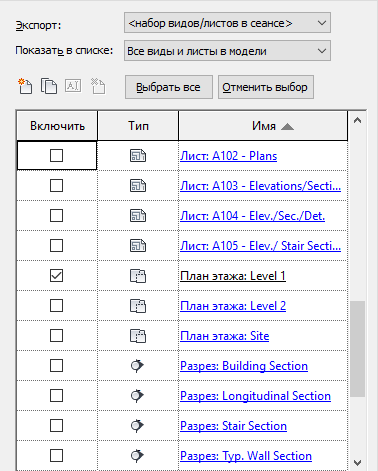

«Экспорт». Определение набора, который отображается в списке видов/листов. Этот список содержит все определенные пользователем наборы и следующие наборы по умолчанию.
- <только текущий вид/лист>. Отображение активного в данный момент вида или листа.
- <набор видов/листов в сеансе>. Активизация раздела Показать в списке, позволяющего применять фильтрацию видов и листов ко всему проекту или к заданному набору.
«Показать в списке». Содержит фильтры, позволяющие наложить или снять ограничения на вывод видов и листов из выбранного набора.
- Виды в наборе
- Листы в наборе
- Все виды и листы в наборе
- Виды в модели
- Листы в модели
- Все виды и листы в модели
При выборе фильтров «в модели» в список включаются виды и листы из проекта, вне зависимости от выбранного набора. Вид и листы перечисляются в алфавитном порядке.
Выбрать все/Отменить выбор. Выбор или отмена выбора видов и листов в списке.
Инструменты управления наборами. Кнопки для создания, изменения и удаления наборов.
(Новый набор.) Создание пустого набора.
(Копировать набор.) Создание копии активного набора.
(Переименовать набор.) Отображение запроса на переименование активного набора.
(Удалить набор.) Удаление активного набора.
Список видов/листов. Эта таблица содержит виды и листы, отфильтрованные по параметрам Экспорт и Показать в списке.
Прим.: Щелкните заголовок столбца, чтобы отсортировать список.
- «Включить». Экспорт вида в файл вывода.
- «Тип». Значок, соответствующий типу вида: планы, разрезы, фасады, 3D-виды и листы.
- «Имя». Имя активного вида. Дважды щелкните имя для просмотра миниатюрного изображения вида на панели предварительного просмотра в левой части.
