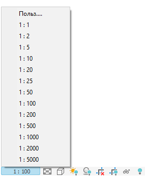

    • Измените масштаб вида. В панели управления видом задайте необходимое значение в поле "Масштаб".
