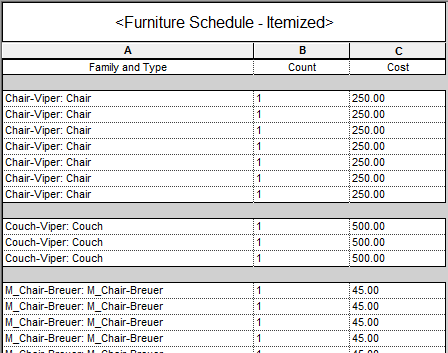

Для перечисления всех экземпляров семейства и типоразмера в спецификации на вкладке "Сортировка/группирование" в диалоговом окне "Свойства спецификации" используйте следующие параметры:

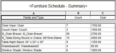

Для предоставления сводных данных по семействам и типоразмерам в спецификации (с исключением отдельных линий для каждого элемента) на вкладке "Сортировка/группирование" в диалоговом окне "Свойства спецификации" используйте следующие параметры:
Для предоставления сводных данных с общим итогом в нижней части спецификации на вкладке "Сортировка/группирование" в диалоговом окне "Свойства спецификации" используйте следующие параметры:
