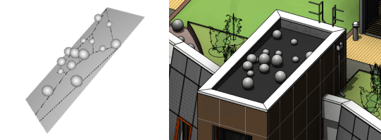

Используя этот пример типа расчета с модулем Генеративное проектирование в Revit, разместите случайный набор экземпляров семейства на выбранной грани с заданным базовым типом семейства, плотностью и начальным значением случайного выбора.
На левом изображении показан результат в модуле Генеративное проектирование. На правом изображении показан результат, интегрированный в модель Revit.
С помощью этого примера исследования можно изучить размещение экземпляров семейства на гранях. Примеры включают размещение арт-объектов вне модели здания или цветов на наклонной клумбе в модели ландшафта. Версия этого примера также доступна в проигрывателе Dynamo.
