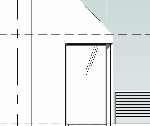

  1. Выберите вкладку «Изменение»панель «Геометрия» («Разделить грань»).
  2. Поместите курсор на грань элемента, чтобы она выделилась. В случае затруднений при выборе требуемой грани воспользуйтесь клавишей табуляция.
  3. Щелкните мышью, чтобы выбрать грань.
  4. Нарисуйте эскиз области грани, которую требуется разделить.
    Прим.: Эскиз должен представлять собой замкнутый контур, полностью лежащий на грани, или разомкнутый контур, начинающийся и заканчивающийся на кромках грани.
  5. Щелкните на значке («Выход из режима редактирования»).
