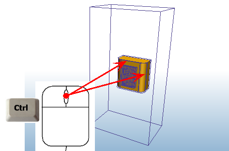

Скрыть корпус и деталь внутреннего воздуха.
скрытие корпуса

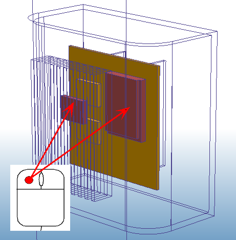

Выберите трансивер и верхний чип.
выбор трансивера

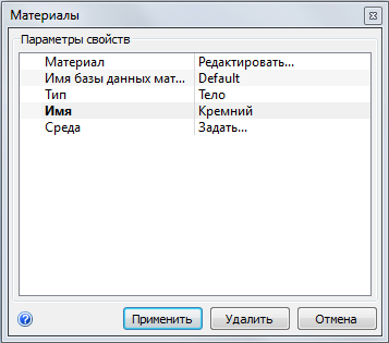

В диалоговом окне "Быстрое редактирование материала" Тип = Твердое тело.
Имя = Кремний
диалоговое окно «Материалы»
Нажмите Применить.
