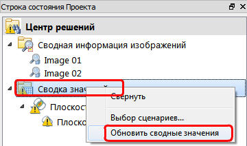

На этом этапе мы используем компонент Центра решений "Критические значения" для сравнения выходного расхода из двух проектов.
В Центре решений, щелкните правой кнопкой мыши на Сводные значенияи нажмите кнопку Обновить значения.
сводные значения

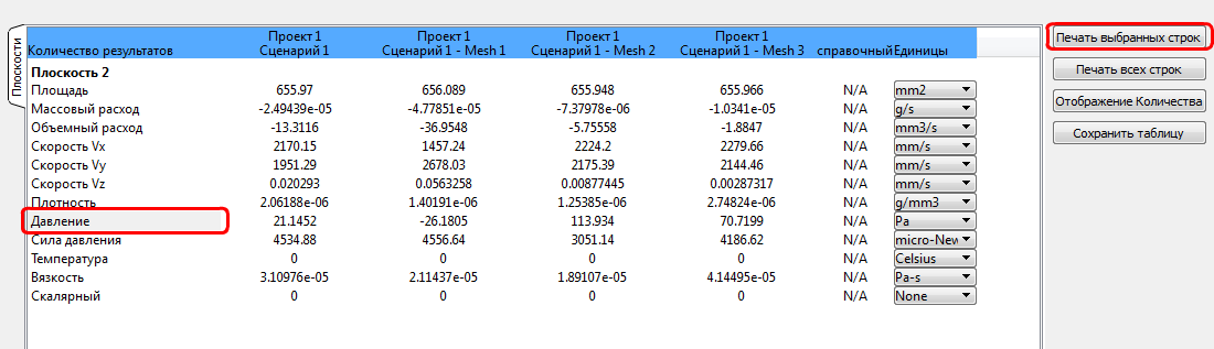

Примечание. Данные сводки о плоскости представлены на вкладке «Плоскости» Центра решений.
критические значения

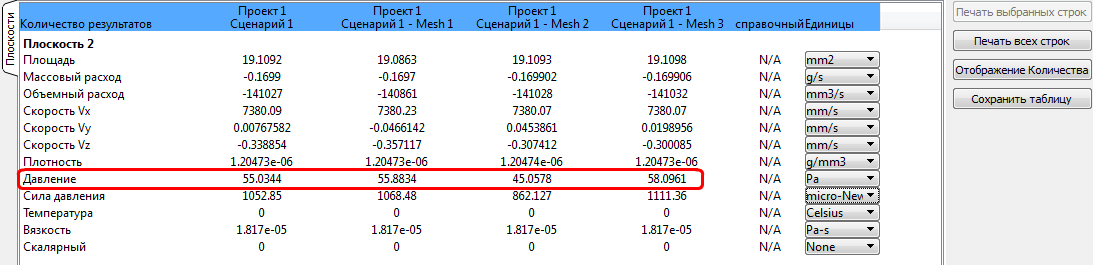

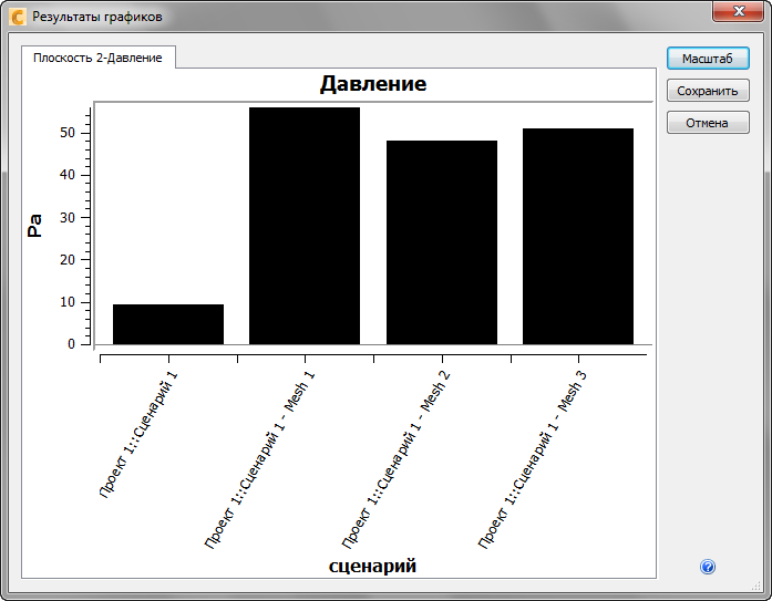

Для построения давления из четырех сеток, щелкните на Давлениеи нажмите кнопку Построить выбранные строки:
значения давления\
график давления
Примечание. Обратите внимание, как перепад давления неуклонно снижается с каждым уточнением сетки. Разница между шагом 3 и заключительной сеткой намного меньше,чем между шагами 1 и 2. Это явно указывает на то, что перепад давления меняется с каждым уточнением сетки, что приводит к решению независимой сетки.
