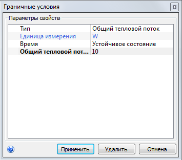

Откройте диалоговое окно быстрого редактирования Граничные условия ОДНИМ из следующих способов:
панель инструментов редактирования
редактирование гу
Тип = Общее тепловыделение
Единицы = Вт
Общее тепловыделение = 10
общее тепловыделение 10
Нажмите Применить.
