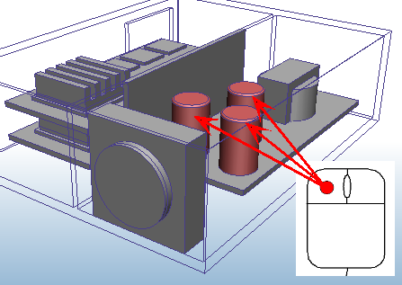

Выберите три конденсатора
выбор конденсаторов
