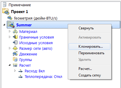

1. На панели проекта правой кнопкой мыши щелкните Лето и выберите Копировать...

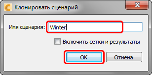

2. Введите имя Зима и нажмите ОК.
3. На панели исследования проекта должен отобразится зимний сценарий.

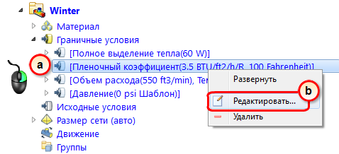

Примечание. Все параметры, которые мы определили для летнего сценария, также должны быть назначены для зимнего. В ближайшие пару шагов, мы будем изменять температуру подачи и внешнюю исходную температуру.

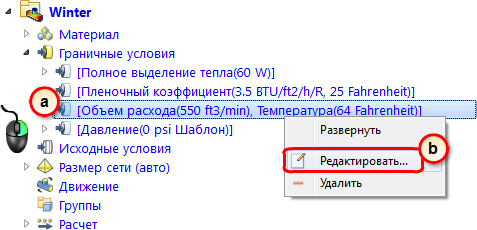

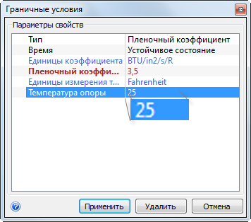

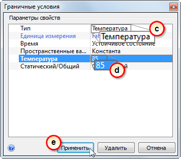

4. Измените наружную опорную температуру:

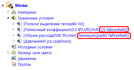

5. Измените температуру подачи:

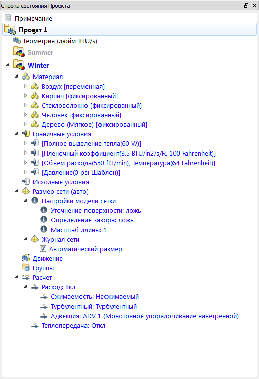

Что это должно выглядеть как...
Строка "Исследование проекта" для зимнего сценария должна содержать два обновленных значения. Все остальные значения должны быть таким же, как в летнем сценарии:
