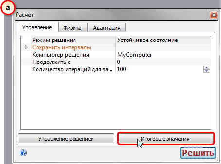

1. Нажмите Решение на вкладке "Настройка":

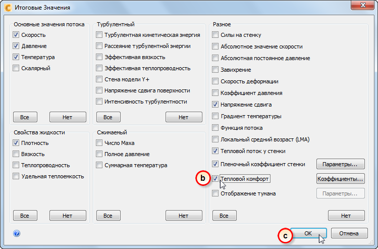

2. Выберите полученную величину теплового комфорта:
- a. Нажмите кнопку Результаты величины.
- b. В диалоговом окне "Величина результатов", проверьте Тепловой комфорт.
- c. Щелкните ОК.

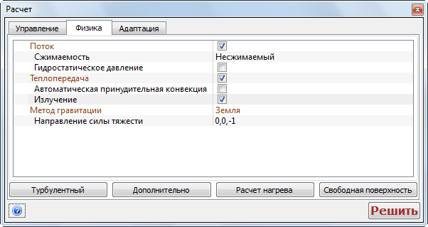

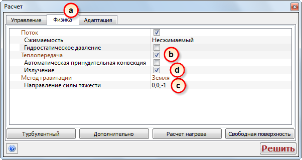

3. Определите физическую модель:
- a. Нажмите вкладку Физика.
- b. Проверьте Теплопередачу.
- c. Измените направление гравитации на 0, 0, -1
- d. Проверьте Излучение.

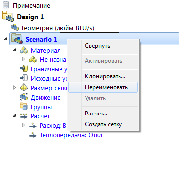

Примечание. Теперь, когда летний сценарий полностью настроен, самое время присвоить ему более описательное имя, чем «Сценарий 1».

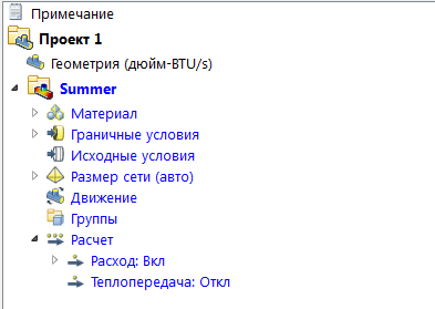

5. На панели исследования проекта щелкните правой кнопкой мыши «Сценарий 1» и выберите Переименовать.
6. Введите Лето в качестве замены имени Сценарий 1.
7. На этом этапе следует сохранить исследование проекта. Нажмите значок Сохранить на панели Быстрого доступа.
