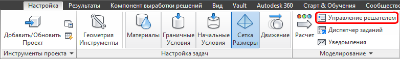

  1. Чтобы открыть Менеджер решателя, нажмите вкладку Настройка > панель Моделирование > Менеджер решателя.
    значок менеджера решателя

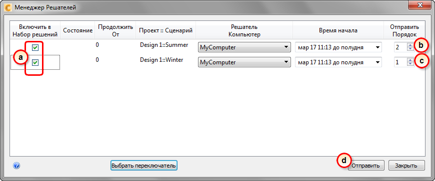

  2. Запустите моделирование.
    1. Установите флажок Включить в набор решений для обеих моделей.
    2. Измените Порядок отправки для летнего сценария на 2.
    3. Измените Порядок отправки для зимнего сценария на 1.
    4. Нажмите Отправить.
    Примечание. Мы изменили порядок отправки, поскольку зимний сценарий уже открыт, так что имеет смысл запустить его в первую очередь.
    менеджер решателя
    Примечание. Обратите внимание, что два моделирования будут последовательно запущены автоматически.

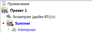

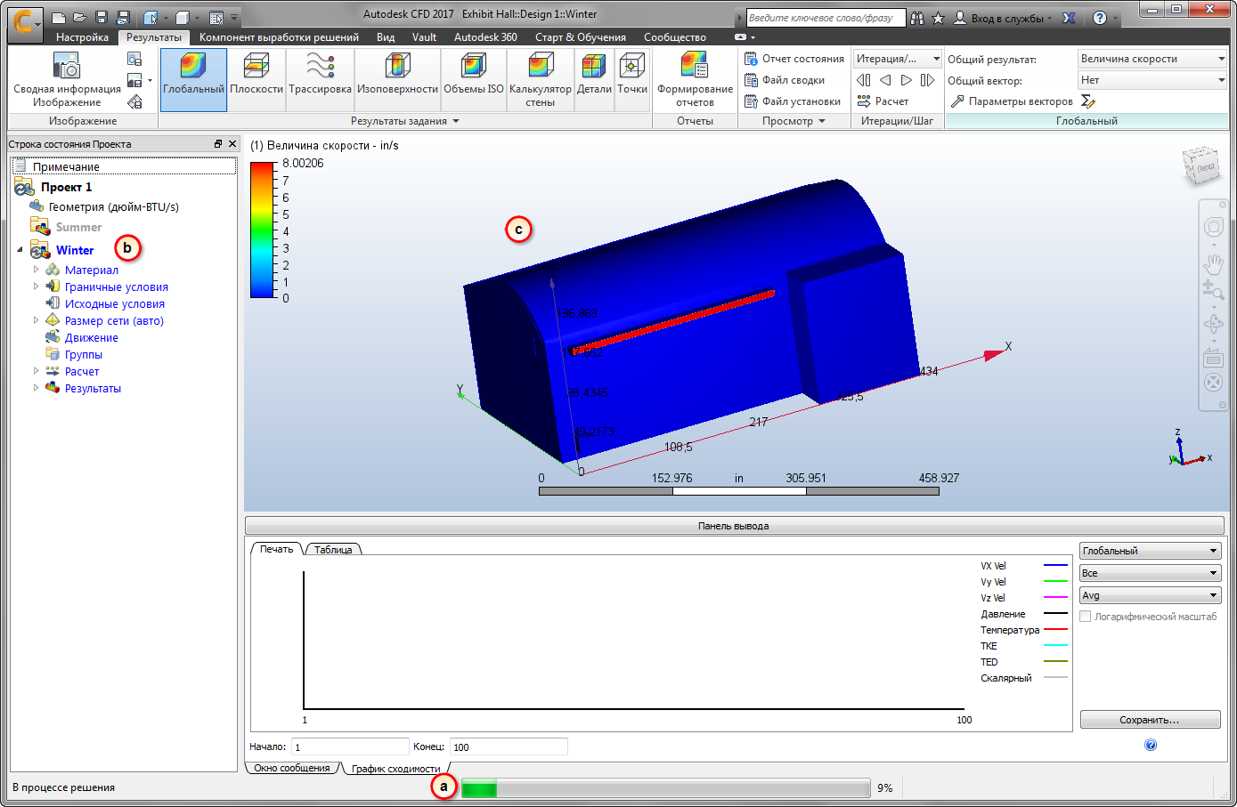

    2. На панели «Исследование проекта» используются специальные значки, показывающие статус каждого сценария. Обратите внимание на то, что значок "Запуск" появляется на имени сценария "Зима", чтобы показать, что зима работает. Значок "Очередь" отображается рядом с летом, чтобы показать, что Летний сценарий находится в "очереди" и будет запущен следующим.
    3. Autodesk® CFD отображает результаты по мере их вычисления.

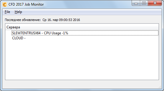

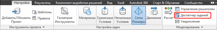

  3. Чтобы открыть Диспетчер заданий, нажмите вкладку Настройка > панель Моделирование > Диспетчер заданий.
    значок диспетчера заданий
    Примечание. Отображается запущенный в настоящее время проект и текущая итерация. (Монитор предоставляет возможность отслеживать имитацию, даже если вы закроете Интерфейс пользователя).
    диспетчер заданий
    Летние сценарий запускается автоматически после завершения зимнего сценария. Диспетчер заданий изменяет, чтобы отобразить это:

  4. Чтобы отследить ход выполнения летнего сценария, дважды щелкните Лето на панели «Исследование проекта».
    Примечание. Перед выполнением этого шага подождите, пока Диспетчер заданий покажет, что летний сценарий запущен.
    выбор летнего сценария

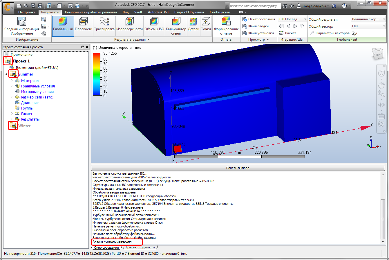

    Примечание. Когда оба моделирования завершены, значки «Выполнение» исчезают из панели «Исследование проекта», а на панели вывода отображается сообщение «Анализ успешно завершен»:
    выполнено
  5. Если вы не два раза щелкните на летнем сценария в строке Исследования проекта, во время его выполнения (шаг 4), необходимо сделать это сейчас. (Это гарантирует, что результаты с лета загружаются в дисплей.)
