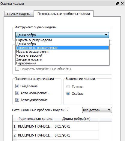

  1. В раскрывающемся меню инструментов оценки модели выберите Расщепления поверхности.
    расщепления поверхности

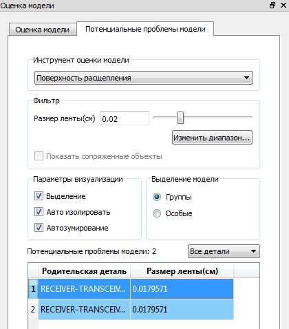

  2. Выберите одну из потенциальных проблем модели.
    диалоговое окно «Оценка модели»

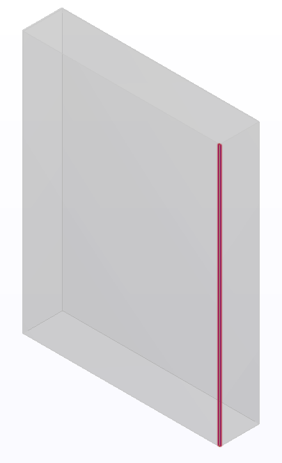

    Примечание. Как и ожидалось, мы видим поверхность, созданную с помощью малых ребер, которые мы наблюдали ранее. При работе с более крупными наборами геометрии поверхности могут отличаться от поверхностей с малыми ребрами.
    вид расщеплений поверхности
