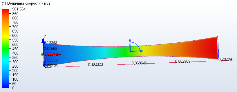

Результаты скорости
Нажмите вкладку Результаты.
На этом этапе мы рассмотрим результаты скорости, используя секущую плоскость и векторы.
Секущие плоскости отображают результаты для разрезания модели. Используйте их, чтобы получить более полное представление о потоке. Используйте векторы для отображения направления и величины скорости потока.
Нажмите Плоскости на вкладке Результаты.
Чтобы создать плоскости, нажмите Добавить на контекстной панели Плоскости:
Для ориентации плоскости, щелкните левой кнопкой мыши на нем, и нажмите эту иконку из контекстной панели:
Z

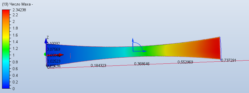

Чтобы отобразить число Маха, выберите Число Маха из меню Результат на контекстной панели Плоскости.
Примечание. Как и ожидалось, поток приближается к околозвуковой скорости у горловины и ускоряется примерно в 2,5 раза на выходе.
