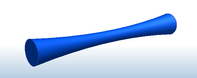

В этом уроке мы изучим сжимаемый поток в сужающимся-расширяющимся сопле. Это классический случай внутреннего сжимаемого потока, и, хотя, геометрия проста, методы, продемонстрированные методы применимы к приложениям промышленного уровня внутреннего сжимаемого потока.
Сходящиеся-расходящиеся сопла имеют площадь выхода 0.008 м2, и площадь горловины значением 0.002 м2, что результате чего соотношение площади равно 4.
Температура на входе застоя 500K, прибыли и массовый расход, как известно, 3.61 кг/с. Мы будем использовать эту информацию, чтобы определить выходное число Маха и давление на входе и выходе. Выход из сопла не может быть продлен, поэтому мы не сможем визуализировать любое действие ударной нагрузки на выходе.
