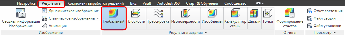

1. Измените отображаемый результат выбрав параметр Температура в меню Результат на контекстной панели «Глобальный»:

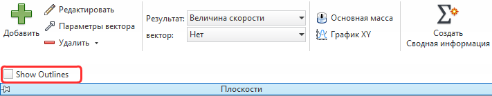

5. Чтобы создать плоскости, нажмите Добавить на контекстной панели Плоскости:
6. Если установлен флажок Показать каркасы, снимите его. (Вам потребуется развернуть меню "Падение" на контекстном меню "Плоскости", чтобы просмотреть это).
Примечание. Это часто помогает улучшить четкость отображения плоскости и облегчает просмотр мелких деталей.
