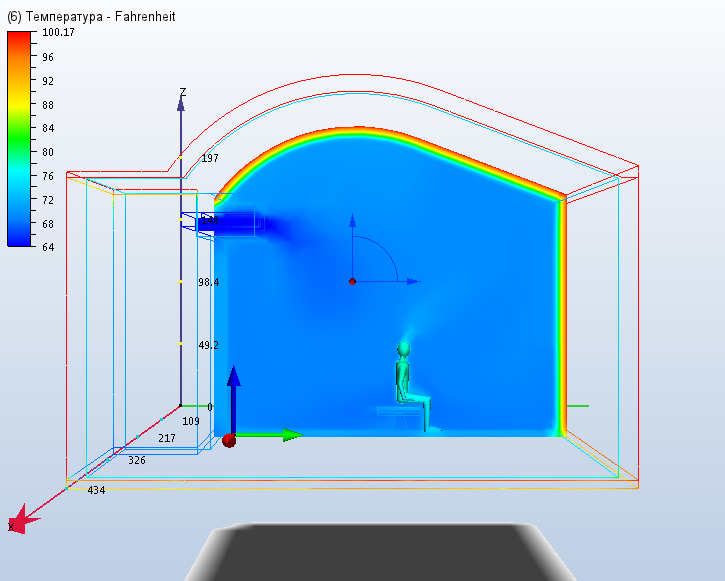

3. Чтобы плоскость было лучше видно, выберите правую сторону навигационного куба.
4. Нажмите кнопку Добавить точки.
Примечание. Будет создан график XY путем выбора точек на плоскости результатов. Autodesk® CFD построит итоговый график на основе этих местоположений.
5. Щелкните левой кнопкой мыши плоскость результатов, как показано на изображении.
Примечание. Эти две точки должны находиться на высоте 60–90 см над головой сидящего посетителя. Это верхняя граница занимаемой зоны.

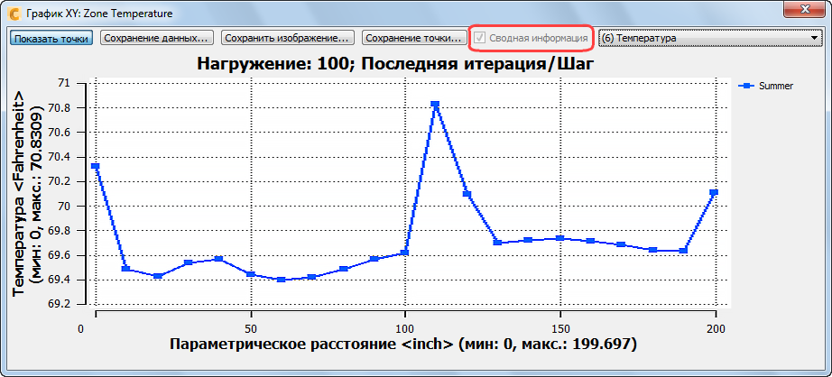

6. Нажмите кнопку График, чтобы создать график XY.
Примечание. График должен выглядеть примерно так. Если ваш график выглядит немного иначе, это нормально. Это лишь означает, что ваши точки слегка отличаются от точек, выбранных для демонстрации.
7. Для сравнения двух проектных дней с помощью этого графика установите флажок Сводка.
Примечание. Что сейчас произошло? В ходе процесса, аналогичного процессу «Сводные изображения», был создан сводный график, содержащий данные из обоих сценариев. Через несколько минут этот сводный график понадобится для сравнения распределений температуры по двум проектным дням.
