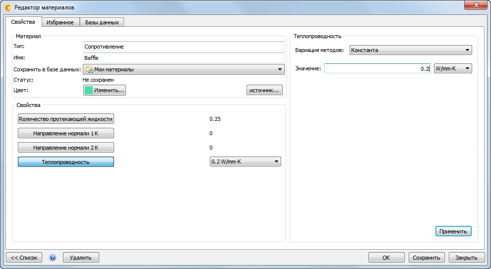

Создать для перегородки материал "Сопротивление"
Чтобы открыть диалоговое окно "Быстрое редактирование материала", щелкните Редактировать из контекстного меню Материалы:
редактор материала
Тип = Сопротивление
На вкладке Материал, выберите Редактировать...
Введите имя Перегородки в поле "Имя".
Выберите Мои материалы в меню Сохранить в базе данных.
Нажмите кнопку Проточный K
Метод изменения = Свободное соотношение площади
Значение = 0,25
Нажмите Применить.
Нажмите кнопку Направление нормали 1 K
Значение = 0.
Нажмите Применить.
Нажмите кнопку Направление нормали 2 K
Значение = 0.
Нажмите Применить.
Нажмите кнопку Проводимость.
Значение = 0,2 Вт/мм-K
Нажмите Применить.
редактор материала
Нажмите Сохранить.
Нажмите ОК.
