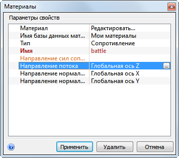

Откройте диалоговое окно быстрого редактирования Материалы ОДНИМ из следующих способов:
панель инструментов редактирования
редактирование материала
Имя материала БД = Мои материалы
Тип = Сопротивление
Имя = Перегородка
назначение материала

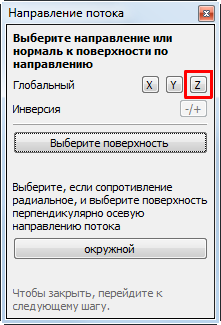

Направление потока: нажмите кнопку ** ... **
Нажмите кнопку Z в диалоговом окне "Направление потока".
направление потока
(В диалоговом окне "Быстрое редактирование материала") Направление нормали 1 = Глобальный X.
Направление нормали 2 = Глобальный Y(автоматический выбор).
Нажмите Применить.
