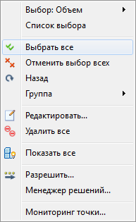

  3. Щелкните правой кнопкой мыши за пределами модели и нажмите Выбрать все.
    выбрать все

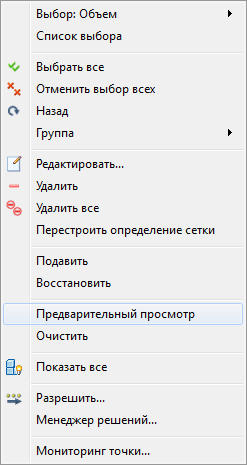

  4. Щелкните еще раз правой кнопкой мыши за пределами модели и нажмите Предварительный просмотр.
    просмотр сетки
    Примечание. Эта процедура не позволит построить полную 3D-сетку, но создаст вид сетки на поверхностях. Это займет около минуты...
    Отображается сетка на каждой поверхности модели:
    просмотр сетки
    Примечание. Обратите внимание, что Autodesk® CFD дополнительно сглаживает и оптимизирует фактическую 3D-сетку. Данный предварительный просмотр не совсем окончательной сетки, но он достаточно близко, чтобы получить представление о том, как это будет выглядеть.
